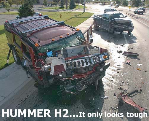

De største bandittene er de som forsøker å selge de tyngste jernklumpene med de minst avanserte fremdriftsløsningene under parolen "sikkerhet".
Tunge SUVer har ofte relativ høy kollisjonsikkerhet, men kan være direkte trafikkfarlige.
Jeg ville heller ha stopppet f.eks Ford Excursion enn Reva, men siden jeg ikke ønsker å stopppe noen av bilene blir det -for min del- en meningsløs diskusjon.
