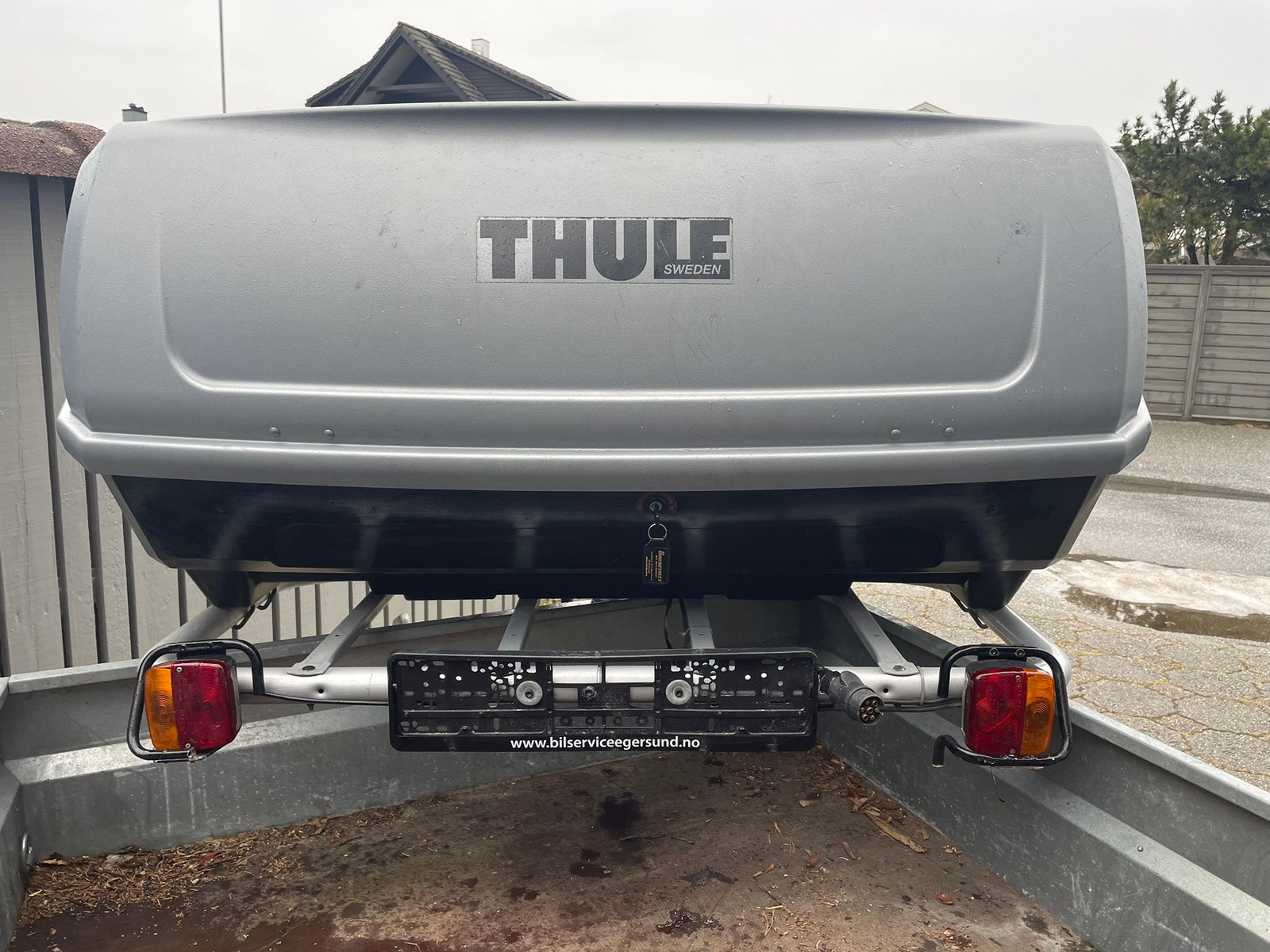

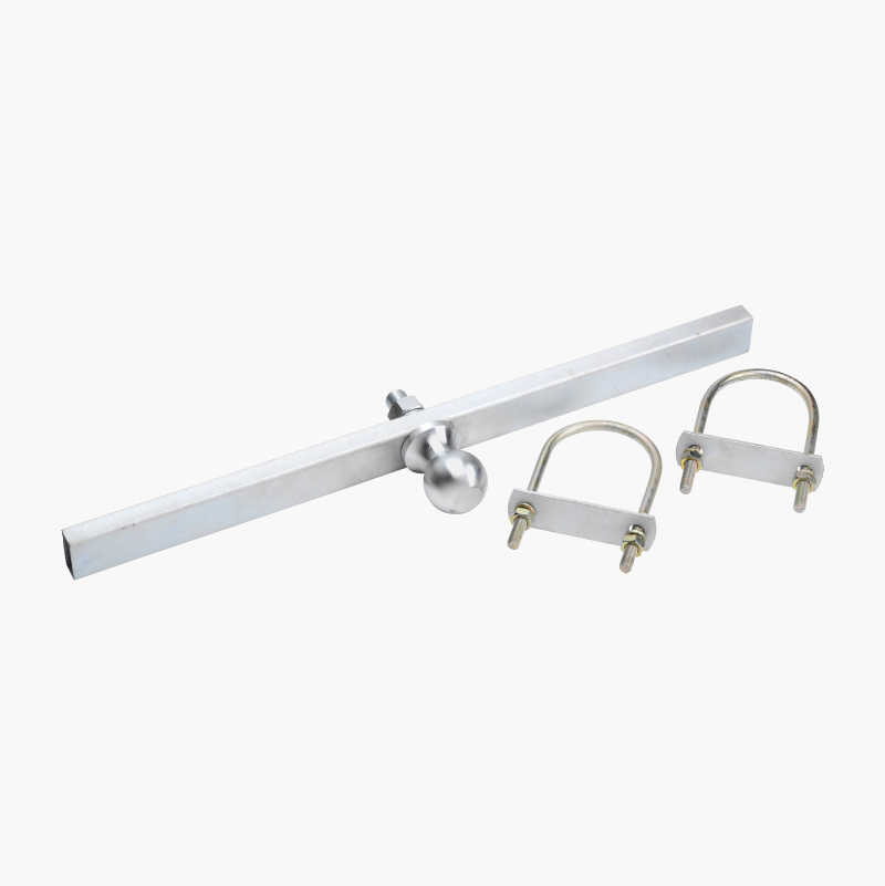

Ja, klar over at det er mulig på henger. Man kan i mange tilfeller montere på en kule på vognas trekkstang for å bruke standard sykkelstativ foran selve tilhengerens kasse.
Men jeg tenkte mer på å bruke på en bil som ikke kan dra henger, og bruke f.eks. noe Thule Onto+Thule Easybase, Thule Backspace+Thule Velospace eller Thule Arcos som festes rett på kroken, altså noe slikt som dette:
Dessverre er det ikke noen slike lagd for samtidig transport av boks og sykler.
