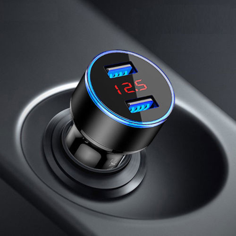

Følg med på spenninga på 12V-batteriet.
Du kan lese den av med Leaf Spy ellers finner du  Volt-meter på mange usb-plugger:
Jeg er alltids skeptisk til kapasiteten, når batterier er fullada etter ett minutt, men jeg er usikker på åssen det fungerer med blybatterier.
Når jeg har hatt symptomer som deg, har jeg vært nede i 5-6V.
