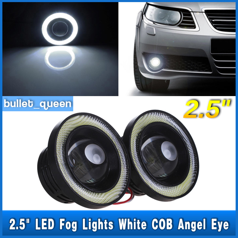

Det elegenate synes jeg ville være å ha noen pyntelige LED til Daligth Running Light. Et alternativ er å kjøpe tåkelamper som har DRL LED-ring rundt seg, men jeg kjenner ikke til hvilke dimensjon som passer Leaf, eller hvor det er smart å ta strømmen fra.
