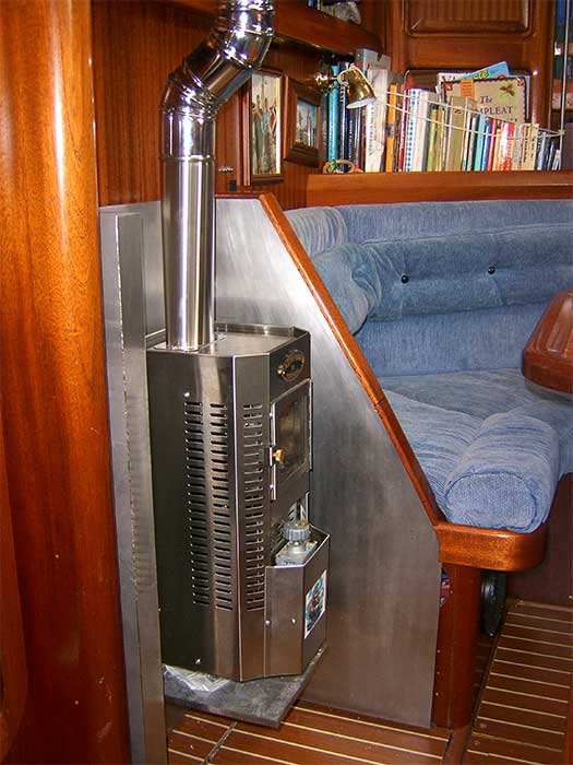

Kunne man hatt en bærbar gassovn beregnet for bruk i båt i bilen? De er ganske små. Forutsetter selvsagt at den festes på en måte som gjør at den ikke kan velte eller lage brann.

Javisst, eller hvorfor ikke gå for en Dickinson like gjerne? Kan bli litt utfordring med skorsteinen, men sikker på at forumet har gode forslag! ;)  ;D

#14
Fin ovn. Den gir nok fin temp i eGolfen
