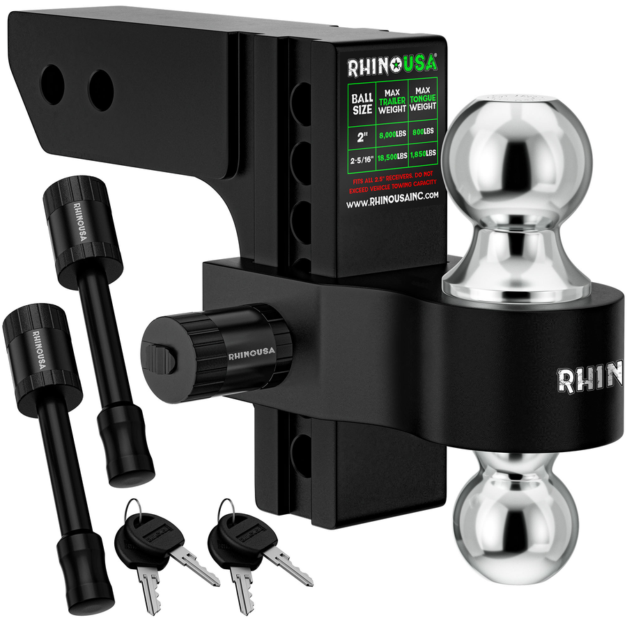

Kulekoblinger av forskjellige størrelser finnes. De er gjerne festet på et enderør av firkant-typen som igjen festes på firkantrøret som er festet til bilen.
Sånn sett er amerikanske tilengerkoblinger langt mer fleksible, ved at man kan lett bytte ut denne stussen til det som bedre passer tilhengeren man skal bruke.
Justerbar "drop hitch med 2" kule:
https://www.rhinousainc.com/products/2-drop-trailer-hitch
I tillegg finnes det fester man setter i lasteplanet på pickup-trucks, såkalte "5th-wheel hitches". Spesielt godt egnet for å få vekta over bak-akselen, og dermed få mulighet til å dra langt større hengere enn i Norge. Bla. kan man lettere dra husvogner etter seg med slikt utstyr.
