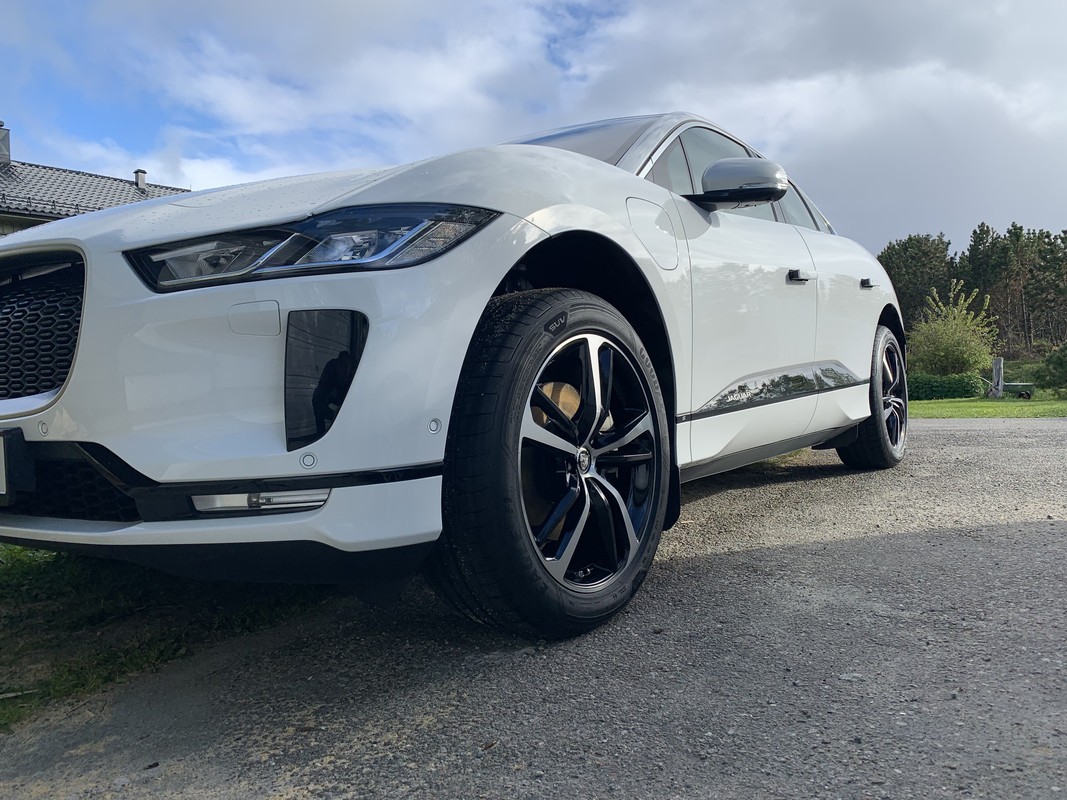

Flott bil, men hvorfor har den så mye plass mellom hjul og hjulbuer?
lr-80
Er ikke plass til mye mer luft her...
[attachment id=0 msg=812542]

Bilen er også konstruert for offroad. Da trengs det god fjæringsvandring og plass for mye bevegelse av hjul. Den senker seg i høy fart. Da blir det mindre plass i hjulbuene.

ir 80. Denne har 22 tommere og er i tillegg senket ned :-)

Bilen er en SUV. Hvis man har luftfjærer kan bilen heves og senkes ganske mange cm - nærmer 5 cm og det trenges plass for bevegelse, luftfjæring og svære hjul...  Offroad 2 setting er + 48 mm ser jeg.

Det er vel ikke spesielt mye plass, medmindre den er løftet på luftfjæringen?
Mulig de med stålfjærer er litt høyere?
Min, senket ned:
[attachment id=0 msg=812548]
Løftet opp for å hoppe over brøytekanten...
[attachment id=1 msg=812548]

Bilen er en SUV. Hvis man har luftfjærer kan bilen heves og senkes ganske mange cm - nærmer 5 cm og det trenges plass for bevegelse og luftfjæring.  Offroad 2 setting er + 48 mm ser jeg.
Ja.
- Offroad 2 er +48
- Access height er -40
Standard bakkeklaring er vel da ca 18cm og så kan det justeres nesten 9cm rundt dette.

Den står nok i access height så den er senket ned, men ellers er ikke 22" hjul større enn 18" hjul - 235/65-18 har nøyaktig samme diameter som 255/40-22..
