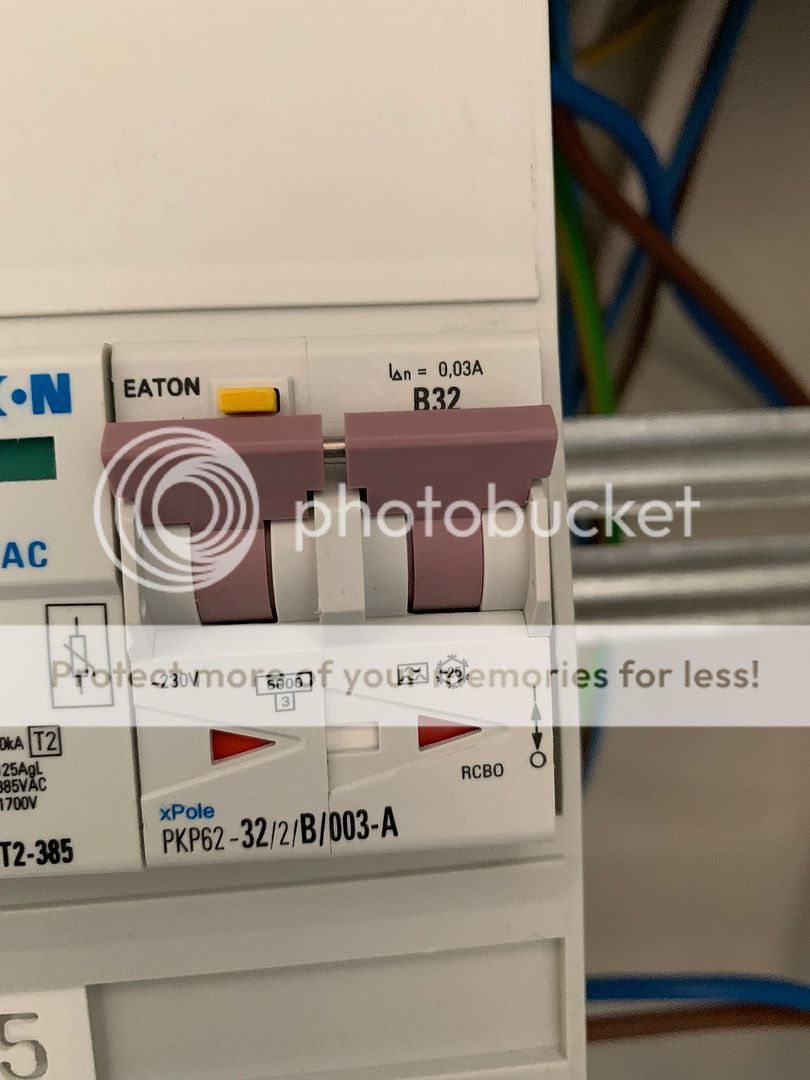

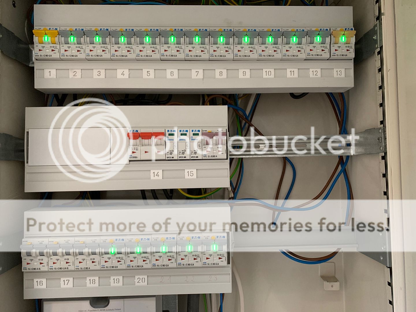

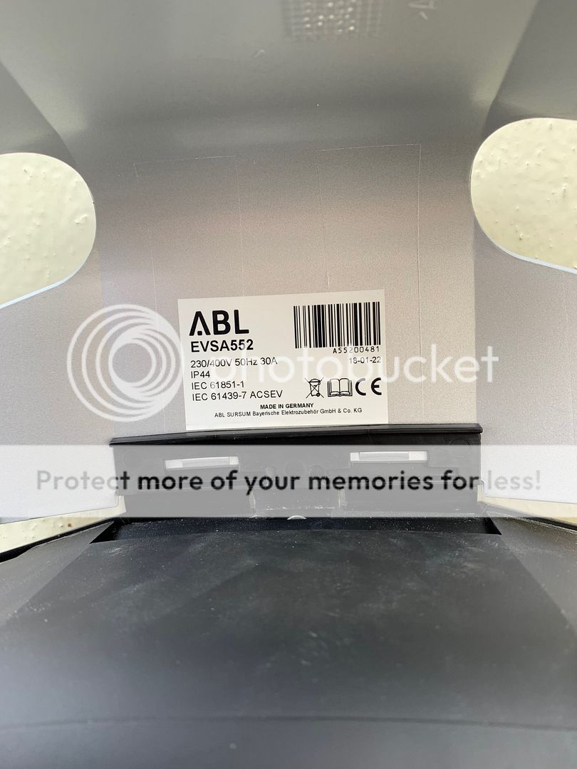

Takk for tilbakemeldinger. Her er bilder av komponentene:
Synes dette er ille selv, er det slik at dere anbefaler å kontakte en annen elektriker umiddelbart?

Så til skapet til PROZ:
Her har du fått ein kombiautomat med B karakteristikk og ikkje ein kombiautomat med jordfeilbryter type B. Hvis du har fått rekninga så har du også fått samsvarserklæringa. På den står da info om anlegget og kva som er gjort.
Ikkje betal rekninga før du får samsvarserklæringa iallfall for det er denne som danner grunnlaget for reklamasjon på arbeidet.

Tok opp dette med vern type-b vs automat karakteristika b, det forstod de ikke mye av. Absolutt grunn til bekymring, men språk er en utfordring, de kan ikke norsk, og det er begrenset med engelskkunnskaper. Jeg får vel hente inn et annet firma når de er ferdig for å få vurdert det elektriske arbeidet. De har gjort en del i huset vår, og vi har fått samsvarserklæringa på alt med unntak av denne laderen som kom litt på tampen av et større rehab.-prosjekt. De kommer forhåpentligvis med et vern førstkommende tirsdag, og jeg har i den forbindelse videresendt bildet som viser tekniske data for Saltoboksen og som de da forhåpentligvis viser til leverandøren de bruker. Jeg får gi dere en oppdatering i etterkant av besøket. For øvrig, stemmer det at EATON ikke har type-B vern? Hva regnes som kvalitetsprodusenter i dette produktsegmentet? Igjen, takk for gode tilbakemeldinger.
