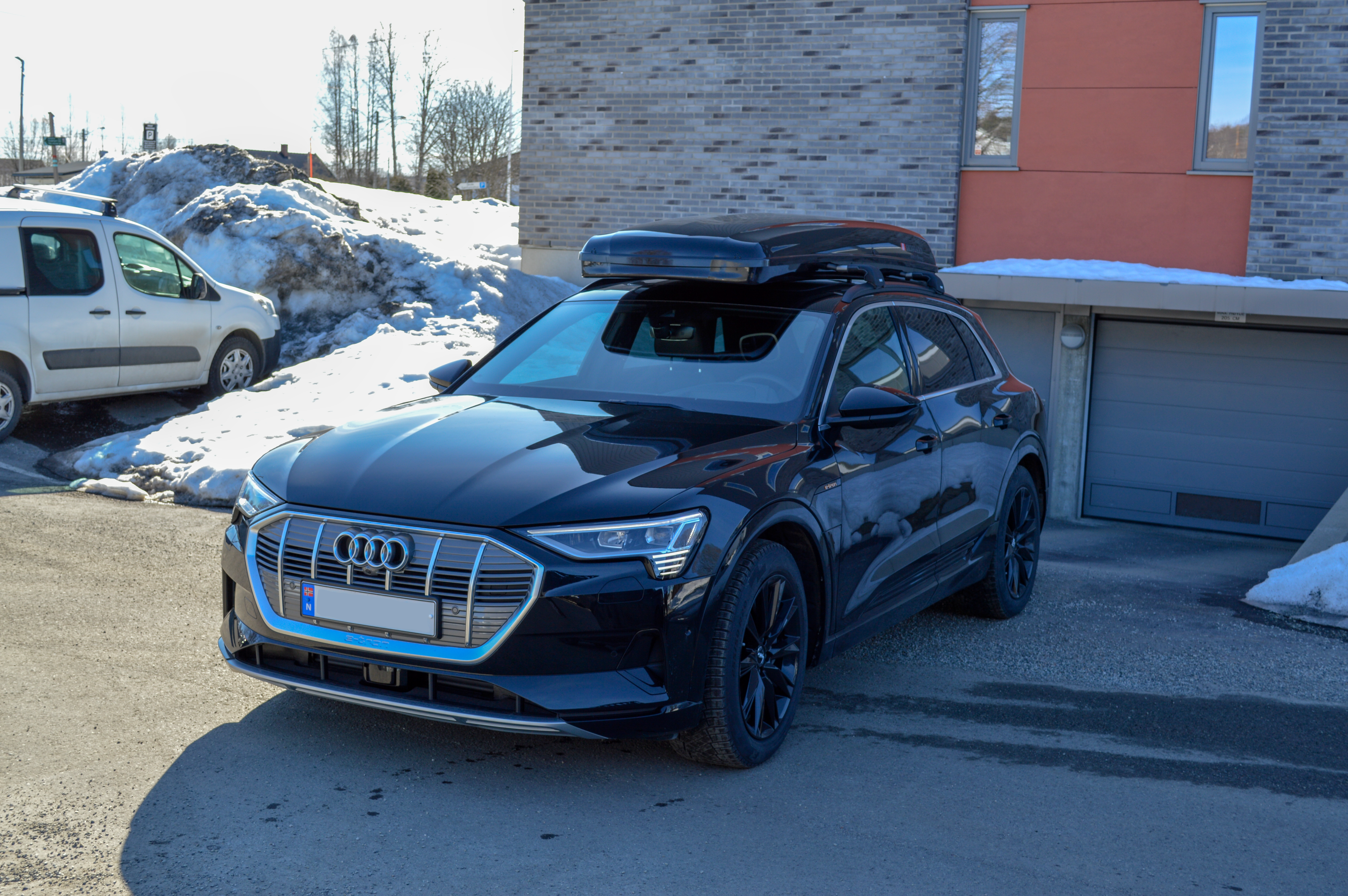

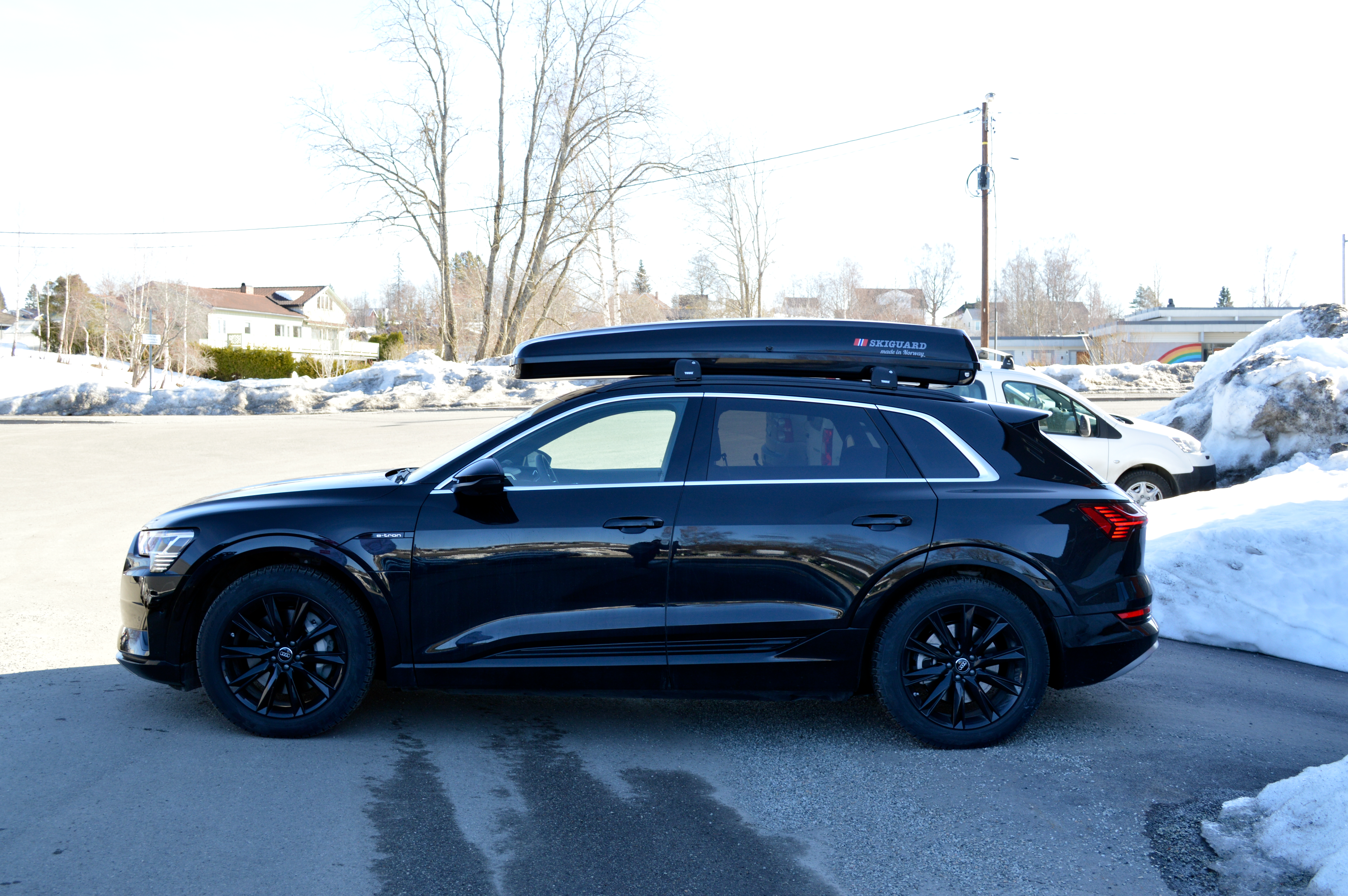

Noen som har en formening om hvordan Skiguard 860T vil passe E-Tron?
https://www.skiguard.no/media/1807/dsc_2548.png
Er dette 860?
Må den bygges noe opp?
https://www.skiguard.no/media/1806/dsc_2546.png
Ja, det er 860 Touring. Kjøper du ny hos forhandler er det ikke noe problem, men har du en brukt fra før som har vært tilpasset en annen bil kan det være at boksen kommer for nærme antenna. I så fall må den bygges litt opp eller skjære ut hull i antennesporet.

Ojsann! Takk for bildet av 860T'en, det besvarte jo ettertrykkelig min fundering på om min Thule Dynamic 900 boks vil funke på e-tron når den kommer... Den er 10cm lenger enn 860T'en, og da blir overhenget framover altfor langt for å gå klar av bakluken. Synes til og med 860T'en blir i drøyeste laget egentlig.
